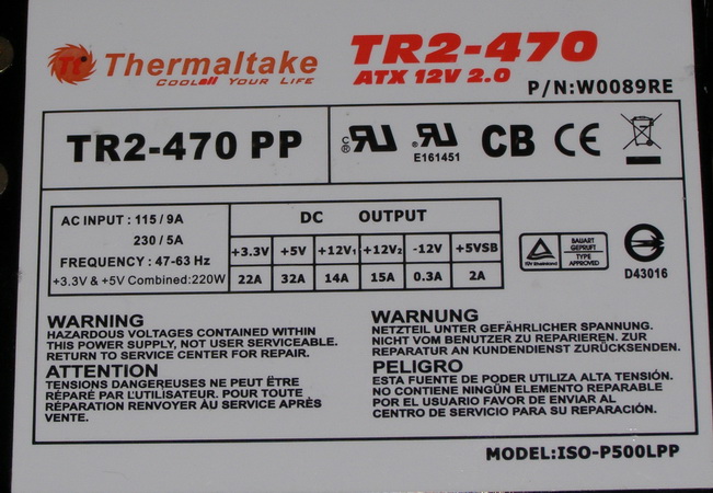

Старый 31.07.2011, 21:57   Вверх   #11
Цитата (T.H.ALEX) »
У меня Thermaltake на 470w (модель сейчас не помню)
если такой:
то я бы поменял на что-то более вменяемое независимо от исправности/неисправности видюхи.
Цитата (T.H.ALEX) »
Поставил видюху на другой комп - абсолютно та же ситуация.
на какой на второй? на ваш же комп там где БП?:
Цитата (T.H.ALEX) »
на втором компе стоит на 450.
а модель всё же гляньте, не поленитесь.
ну и основное описание конфигураций никогда не помешает (модель матери, проца, количество жёстких).
Старый 31.07.2011, 22:22   Вверх   #12
T.H.ALEX
Регистрация: 27.07.2011
У вот такой БП:
http://www.nix.ru/autocatalog/power_...20W_43435.html
На втором компе стоит вот такой
http://www.nix.ru/autocatalog/power_...2x4_86077.html

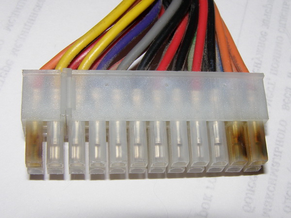

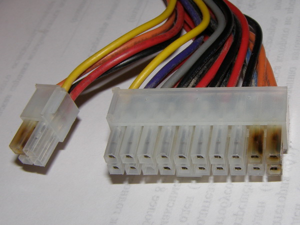

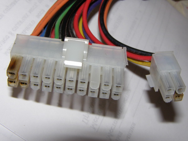

Старый 31.07.2011, 22:31   Вверх   #13
T.H.ALEX
осмотрите на всякий случай контакты основного разъёма питания на БП... на предмет вот таких косяков:
http://forum.3dnews.tech/photo_pict.php?photoid=18274
http://forum.3dnews.tech/photo_pict.php?photoid=18275
http://forum.3dnews.tech/photo_pict.php?photoid=18276
http://forum.3dnews.tech/photo_pict.php?photoid=18277
Это как раз точно такой же как у Вас БП и симптомы у компа где он стоял были схожи.
Старый 31.07.2011, 22:42   Вверх   #14
T.H.ALEX
Всё в норме. БП, кстати, не такой же, как у меня, ибо мой БП с чёрными разъёмами, а на фото они белые.
И второе - если бы даже у меня были бы такие сложности с БП, на втором компе небыло бы таких же проблем, а у меня с другой видюхой были бы те же самые глюки.
T.H.ALEX вне форума
