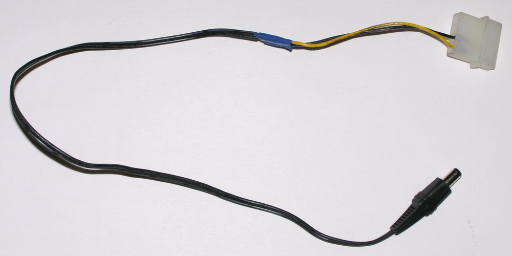

И да, стоит запитать от другого БП, или от компового БП (если там питание 5 или 12 вольт).
Я в своё время мастрячил для своего DSL-2600U переходник для питания от компового БП (потом сидел на нём года полтора), оказалось в БП роутера кондёр вспух.
