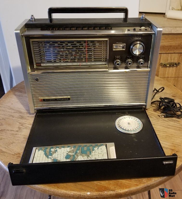

Немного - но видел, зато много отечественных. Мелодия-101-стерео выпущена в 1975. National Panasonic RF-5000 - в 1970 http://www.radioscanner.ru/rating/cimages/1715/0.jpg, здесь он изнутри : https://yandex.ru/video/preview/?tex...67562982491833.
Да, эти приемники не проще, но лучше по надёжности и материалоёмкости. Этот RF5000 - из высшей бытовой категории и портативный. По начинке видно, что габариты комплектующих несравнимо меньше, конструктив сложный, межсоединений много - ну так в эти габариты засунуто огого сколько.
Мелодия-101 не высшего, но всё ж 1-го класса, а конструктив, как уже сказал, паршивенький. Внутри корпус практически пустой, вполне можно было вторым этажом на откидной рамке разместить половину плат, уменьшив ширину корпуса почти вдвое (заодно и вес), и поднять жёсткость рамы. Комплектуха, понятно, на ширпотреб шла по остаточному принципу, но в блоке питания использовать резисторы ВС 2 и 1 Вт в 1975-м... Громадный стальной маховик на оси настройки частоты - дань 50-м годам.
Короче - видел я и отечественные конструкции получше.
