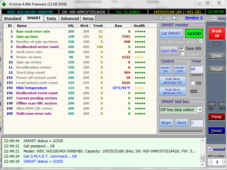

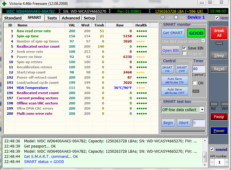

Всем привет.Как всегда решил проверить харды по смарту.
Прогнал Вику,там норм.В Crystal не понимаю 2 параметра,а в HDDLife с 1тб худо.
1 TB Victoria
640 GB Victoria
И что тут значит BCC?
Ну вопрос в том что не нравится HDDLife,что такое BCC,и как в общем смарты.
Что ты прогнал? Ты просто снял показания SMART, прогнать - провести тест, чего у тебя нет...
В чем заключается худо?
что такое BCC
А что такое 9A4? 18BA?
Mr.Grey вне форума

Ну да,снял я смарт Vicroria,но почему в HDDLife он на терабайтник пишет всего 45%?
Потому что "здоровье : НЕ ПОДДЕРЖ!"?
