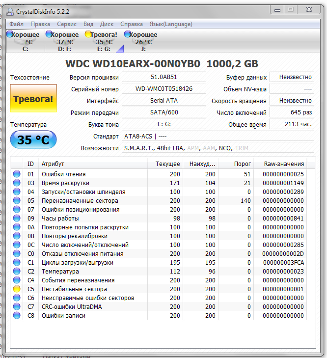

Вот показатели моего

У тебя на "гарантийный случай" не наскребается...
Вот только параметр насчёт обращения к блокам, не выровненым на границу 4k... ты под какой ОС создавал раздел?

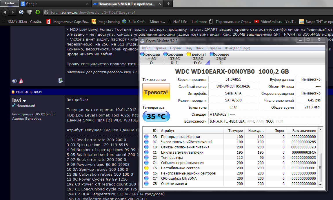

Вот добыл:
Текущая дата и время: 19.01.2013 16:22:45
HDD Low Level Format Tool 4.25; http://hddguru.com
Данные SMART для [2] WDC WD10EARS-00Y5B1 80.00A80 [1000,2 ГБ]
Атрибут Текущее Худшее Данные Примечание
1 01 Read error rate 200 200 0
3 03 Spin up time 129 119 6516
4 04 Number of spin-up times 99 99 1221
5 05 Reallocated sectors count 200 200 0
7 07 Seek error rate 200 200 0
9 09 Power-on time 86 86 10908
10 0A Spin-up retries 100 100 0
11 0B Calibration retries 100 100 0
12 0C Power Cycles 99 99 1216
192 C0 Power-off retract count 200 200 89
193 C1 Load/unload cycle count 175 175 77965
194 C2 HDA Temperature 113 96 34 (34 градусов)
196 C4 Reallocate event count 200 200 0
197 C5 Current pending sectors 192 192 1393
198 C6 Offline scan UNC sectors 197 192 639
199 C7 Ultra ATA CRC Error Rate 200 200 0
200 C8 Write error rate at preamp 197 179 726
И ещё:

Цитата (lavi) »
СМАРТ выдаёт средне статистический
Это у Вас среднестатистический????
Ну мы, дебилы, тебе Victoria/MHDD предложим, но настоящие пацаны, как ты, пользуются Антон2011 и его железо. Кто кого?#783 вот пусть она тебе и поможет...

Цитата (Mr.Grey) »
да прикол плюс 198 C6 Offline scan UNC sectors 197 192 639...
