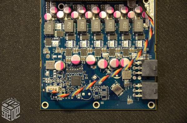

Вот как все выглядит на самом деле:
Вообще их там там довольно много, поэтому возникает логичный вопрос...какие глушить первыми?
DSent вне форума

Найден злополучный дроссель! Им оказался тот самый, что в квадратной рамке под номером 1.
Пробовал прижимать его пальцем, звук уменьшается, но не до конца. Думаю, если залить клеем только сверху, пользы большой не будет. По-моему, нужно снимать рамку...Какую функцию она выполняет, опасно ли и как собственно ее снять?
Заранее благодарю!

Дроссель, похоже...

Конечно, сюда, пожалуйста: Компоненты МоВо: мосфеты, конденсаторы, дроссели и т.д. и проблемы с ними.#877055

свистят дросселя? Было уже, советую проверить обвязку шимки на предмет глюкавой керамики, особенно цепи О.С. (обратных связей). Это просто возбуд усилителя ошибки, а кольца поют в нормальном режиме тоже, только мы их не слышим 200-500КГц всё-таки. А вот возбуд на 10-15 КГц слышим запросто.

Обвязку шимки проверять не будем (а шимка - это VRM).
Дросселя во время включения прижимайте пальцем по очереди, так и вычислите виновного, если это дроссель, конечно.

Oxya^
а что это?
Колечки или столбики с намотанной проволокой.
и где его искать?
Рядом с сокетом, если Вы считаете, что источник звука - район процессора.

А теперь процессор пищит непрерывно и загрузка постоянно под 100%
Вы путаете причину и следствие, похоже.
Пищит, скорее всего, дроссель, а непрерывно пищит, потому что нагрузка на процессор 100%.
Про поющие дросселя узнаете здесь: http://forum.3dnews.tech/search.php?s=
Про загрузку процессора 100% там же.

Помогите!
Купил GTX 280 от ASUS. Попросил парня из магазина поставить. Он поставил, но начались неприятности. При запуске игр начинается какой-то не очень громкий писк и треск. Иногда доходит самопроизвольной перезагрузки. Блок питания Hiper HPU-4M580 (580 Вт). Температурные показатели в норме. В чём может быть дело?

Где-то выше видеокарты, на уровне процессора.

Тогда это возможно пищат катушки на МП. Модель МП назови?

Lord Skiminok Это из-за БП, 99.99%. БП этой серии, по отзывам многих пользователей не совсем надежны, а тут еще такой монстр как GTX 280 прибавился. Если хочешь спокойствия и нормальной работы системы, меняй его пока не поздно.

ASUS P5B Deluxe (P965).
Надо срочно менять БП? Я могу только через 1-2 недели. А не может быть в проводах дело? Я ради эксперимента поизменял их положение и в одном из них это привело к перезагрузке компа.

Мне кажется, что дело в проводах, а не в самом БП. Если я изменю положение провода, идущего к видяхе, то почему-то отключается всё питание и сразу же перезагружается.
Определил место, откуда исходит треск. Это разъём, находящийся справа от разъёма DDR2. В него воткнут переходник с кучей тонких проводов разного цвета. Оттуда исходит треск при запуске 3D-приложений. Что это может быть?
это может быть плохой контакт, и когда ты их трогаешь и шевелишь, то контакт вообще пропадает. при работе в штатном режиме еще нормально может работать, а при серьезных нагрузках может не выдержать и обрубиться. БП все равно менять надо

Гы, данная "проблема" поднимается с постоянной периодичностью, не замечаете?
Поищите по форуму, на эту тему много чего сказано, и выслушано много теорий и тп..
У меня тоже из компа свист, щебетание и тому подобные звуки, с самого момента покупки пк. Раньше настораживало, а сейчас не обращаю внимания)
Блок питания тут не причем, и писк это не признак того что он скоро вый дет из строя - это факт.
Решением данного трабла является заливка дросселей клеем\лаком\чем то подобным, говорят помогает, но... сами понимаете, такие "доработки" чреваты перегревом тех же дросселей.

Очень интересную для себя ситуацию разрулила с моей видюхой 280 GTX. Тестила игры разные и решила поставить Titan Quest - посмотреть как там тени работают (да, моя старая 2900XT имела нехороший баг в этой игре - тени не работали вообще и Ati над фиксом не заморочилась). Поставила и слышу, что при проигрывании bink video заставки непонятный такой звук слышно типа писка тихого. В самой игре ничего такого не слышно, в остальных играх тоже, даже при заставках. Поставила 3DMаrk06 проверить как там будет. Там ситуация была следующая - писк был только в начале загрузки скрина, показывющего загрузку теста и в самом конце, когда скрин исчезает и появляется сам тест, в самих тестах всё тихо. Т.е. похоже было на то, что писк был только при переходе из 2D в 3D. Сначала подумала на блок питания, но это был не он. Полазив по зарубежным форумам (к примеру вот этот) выяснила, что у людей встречаются похожие проблемы на последних сериях карт nVidia, начиная с 8-ой и блоки питания обычно ни при чем - у некоторых они переваливают за 1000Вт и всё равно есть писк. Короче, в моём конкретном случае помог вот этот форум:
http://www.nvnews.net/vbulletin/show...=115659&page=2
И объяснение возникновения писка - появляется при очень высоких фрейм рейтах, как к примеру в 2D приложениях или том же bink video - всё что нужно было сделать это в настройках карты сделать Force On для VSync, чтобы ограничить кол-во кадров. Писк исчез. Вариант в настройках карты - Vsync выбирается приложением, в настройках игры - включить Vsync тоже работает. Вот такие вот пироги...

subversa, писк скорее всего из колонок и скорее всего акустика ловит помехи от системного блока.
Либо это дроссель видеокарты пищит, в любом случае, ничего страшного.

Из-за драйверов такой писк не может быть сто %?
Очень маловероятно. Да и какой драйвер менять? Мыши? Видеокарты?
Если звук сильно не разражает, то лучше ничего не трогать, работает же всё.
