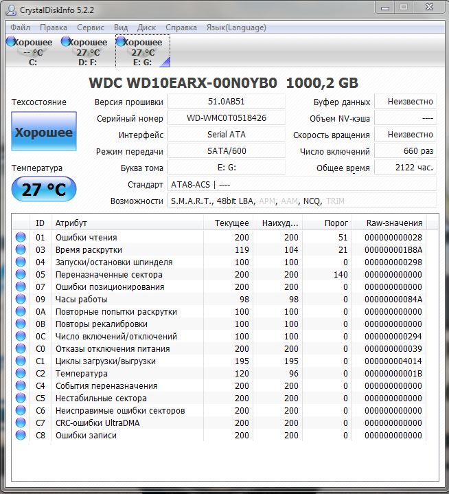

Старый 20.01.2013, 23:50   Вверх   #726
Цитата (Mr.Grey) »
Где это видно?
197 (С5) было 1 - стало 0, только это не ремап ))

Старый 21.01.2013, 00:49   Вверх   #729
Mr.Grey
не 05, а 197 (С5).
Старый 21.01.2013, 07:29   Вверх   #730
Ariny
Женский Экс-модератор
Аватар для Ariny
Регистрация: 20.04.2004
Адрес: Московская область
С5 стал 0, но и 05 остался 0, поэтому это был не ремап. Бэд был софтовый и сектор восстановился.

Старый 24.01.2013, 19:08   Вверх   #731
Ariny
Так что хард здоровый?
Старый 24.01.2013, 20:20   Вверх   #732
практически да, судя по SMART'у - так, лёгкий насморк

Старый 24.01.2013, 22:25   Вверх   #736
Invasion
Аватар для Invasion
Регистрация: 05.04.2011
У меня несколько месяцев назад появилось 3 нестабильных сектора.
Каждый месяц их число уменьшалось.
Спустя 3 месяца C5 показывает RAW-значение 0.
Сам излечился?
Invasion вне форума
Старый 24.01.2013, 22:30   Вверх   #737
Ariny
Аватар для Ariny
Invasion, а что происходило с показаниями 05?
Veo voto.
Ariny вне форума
Старый 24.01.2013, 23:08   Вверх   #738
Invasion
Аватар для Invasion
Ariny
C5 показывало RAW-значение - 3 и C6 показывало RAW-значение - 3.
Каждый месяц число уменьшалось 3; 2; 1 и сейчас по нулям.
Надпись тревога пропала.
А с 05 (Переназначенные сектора), все хорошо, RAW-значение 0 (за два года использования жесткого диска всегда 0 показывает).
