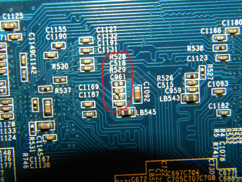

Полностью сними материнскую плату. Возьми лупу, сядь под ярким источником света. И внимательно осмотри все места, до которых дотрагивалась щеточка (слово "щеточкой" меня уже немного настораживает, т.к. ожидал услышать "кисточкой"). Нужно найти места со сбитыми SMD компонентами типа таких http://www.rom.by/files/DSCN4724.jpg
А если я допустим найду такие, то что мне с ними делать?
UFOFIL вне форума
Старый 17.01.2019, 02:22   Вверх   #6
Обратно запаять
