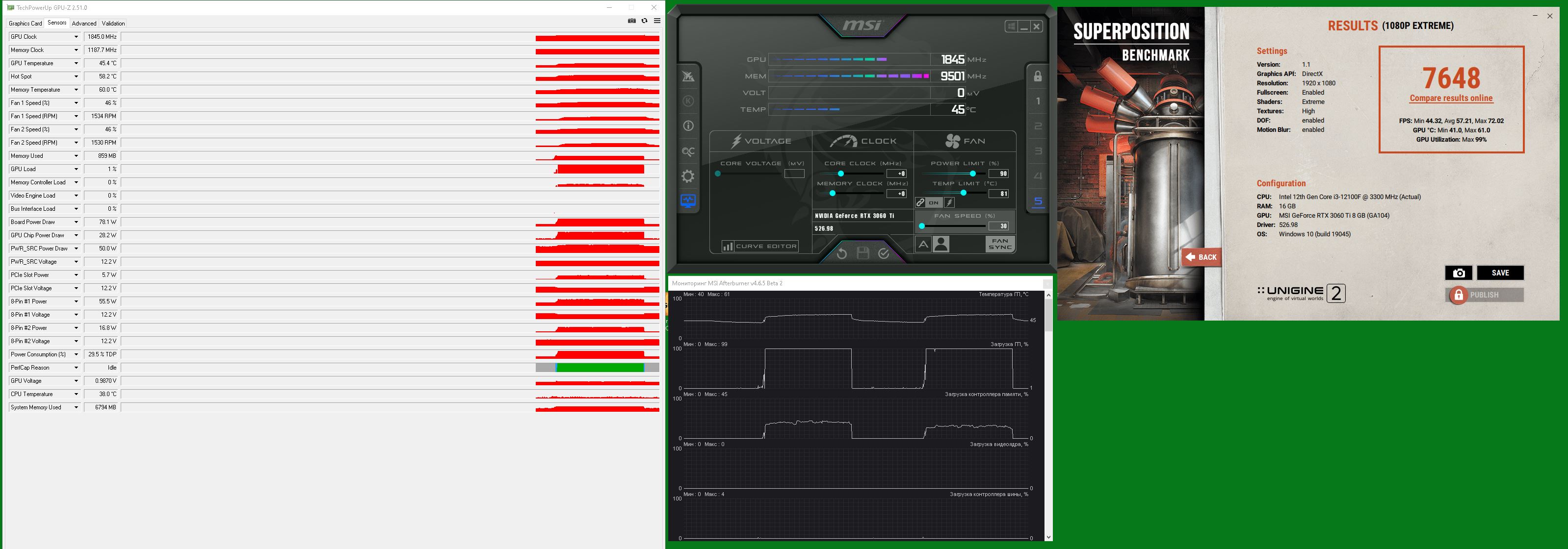

Забудьте про Passmark - это синтетика, которая на современных видяхах мало применима. Крутите лучше https://benchmark.unigine.com/superposition
Вот такой примерный расклад на мониторе при тестировании видяхи должен быть в 2023 году: https://o.dns-shop.ru/original/st4/c...4e761ef606.jpg
Кстати, видите там на левом скрине из GPU-Z график "PerfCap Reason" (среди красных графиков он зеленый) - обратите на него внимание у себя.
