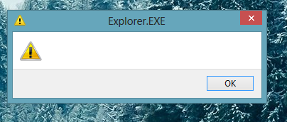

Старый 03.03.2018, 14:42   Вверх   #16
Edi4ka
Регистрация: 25.12.2017
Привет!Подскажите как исправить ошибку.После загрузки Windows 10 появляется значок explorer.exe с восклицательным знаком.Нажимаю ок пропадает
