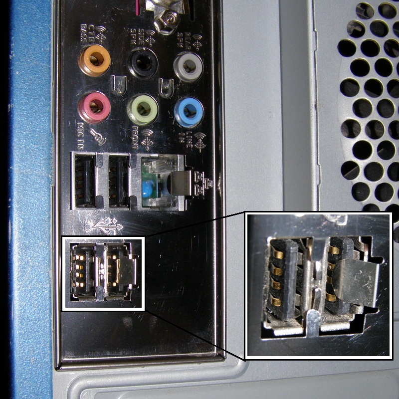

Я бы осмотрел всякие USB порты на предмет замыкания: загнутые контакты, нет ли таких приколов:
Был у меня случай, когда у корпусного USB (который выведен на рожу корпуса) +5V было закорочено на корпус. При сборке использовал временный БП (HIPRO 450W, точную модель не помню). Так вот с этим БП комп стартовал и работал, т.е. в том блоке не было защиты от КЗ, по крайней мере по 5V. А после того как я поставил блок заказанный для сборки - комп перестал включаться. Проверил "заказной" БП - рабочий, а в сборке - не стартует. Давай чесать репу, первым делом визуальный осмотр и оппа...
В общем я не знаю что там происходит в далёком от меня компе, но вот я бы проверил.
